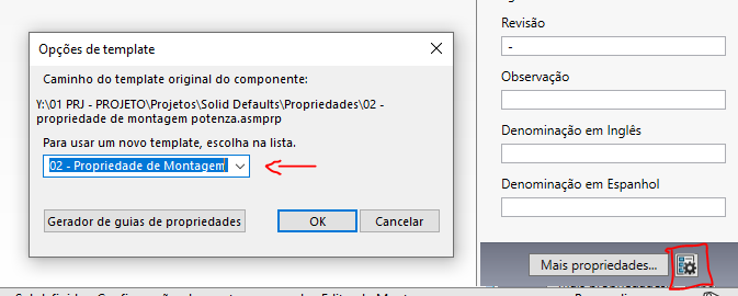

Opções de Template para VBA
Adicionar uma alternativa para substituição do template das propriedades personalizadas por meio das macros. Possuo revisão no formato do template e não encontro de maneira nativa como fazer a alteração.

Muito Obrigado, consegui fazer a alteração aplicando conforme abaixo
Sub Main()
DefinirTemplatePropriedade
AlternarTaskPane
End Sub
